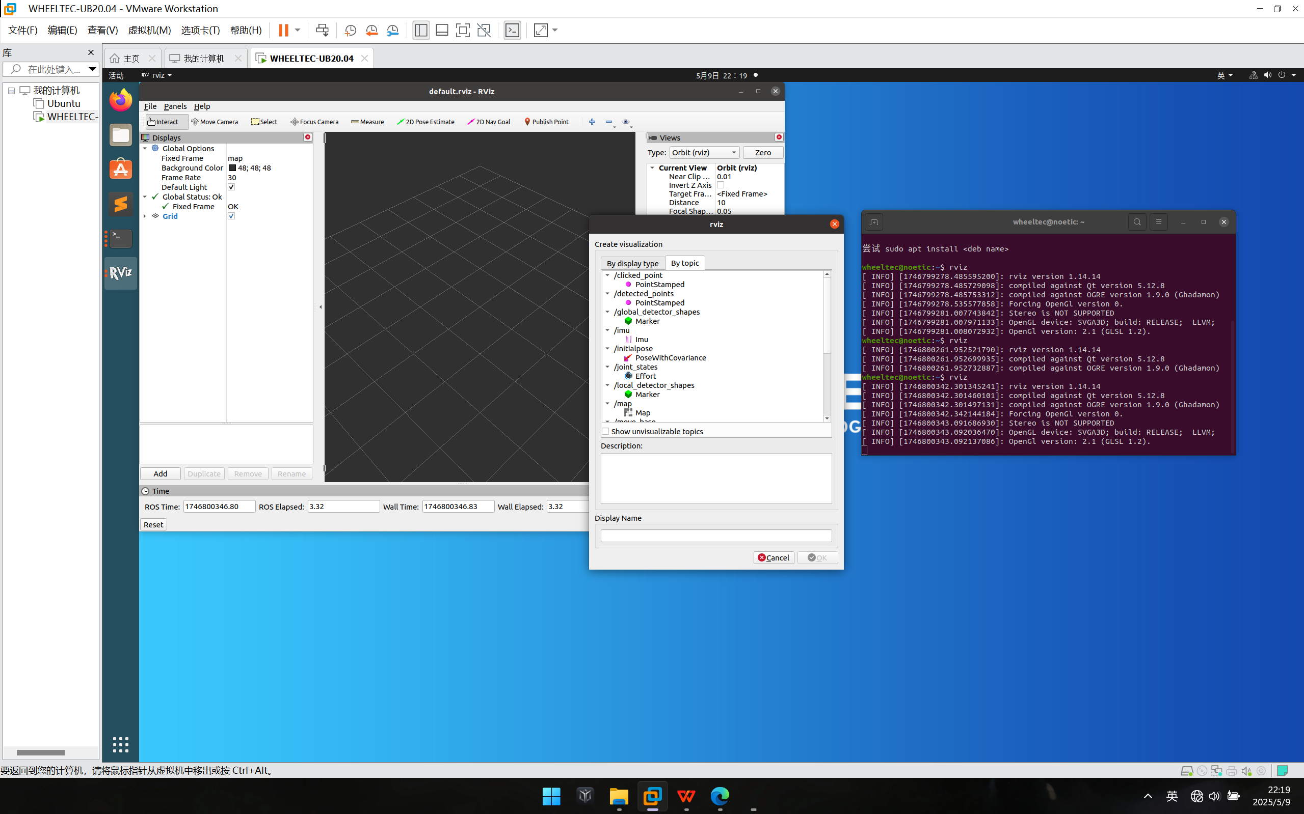

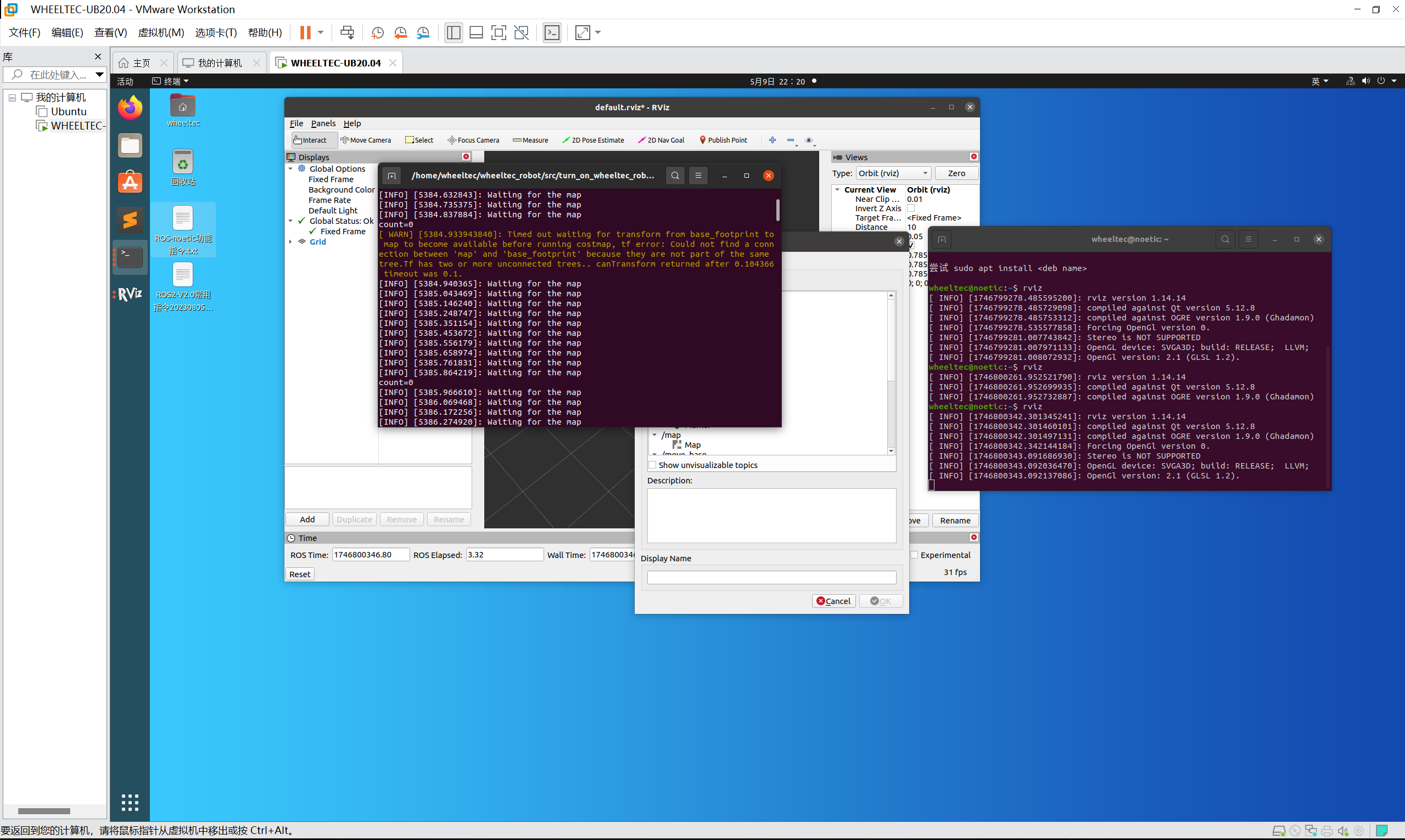

车型moveit麦轮,Orin nano主控,ros1noetic,
打开小车自主建图节点,出现报错,且rviz显示节点不全

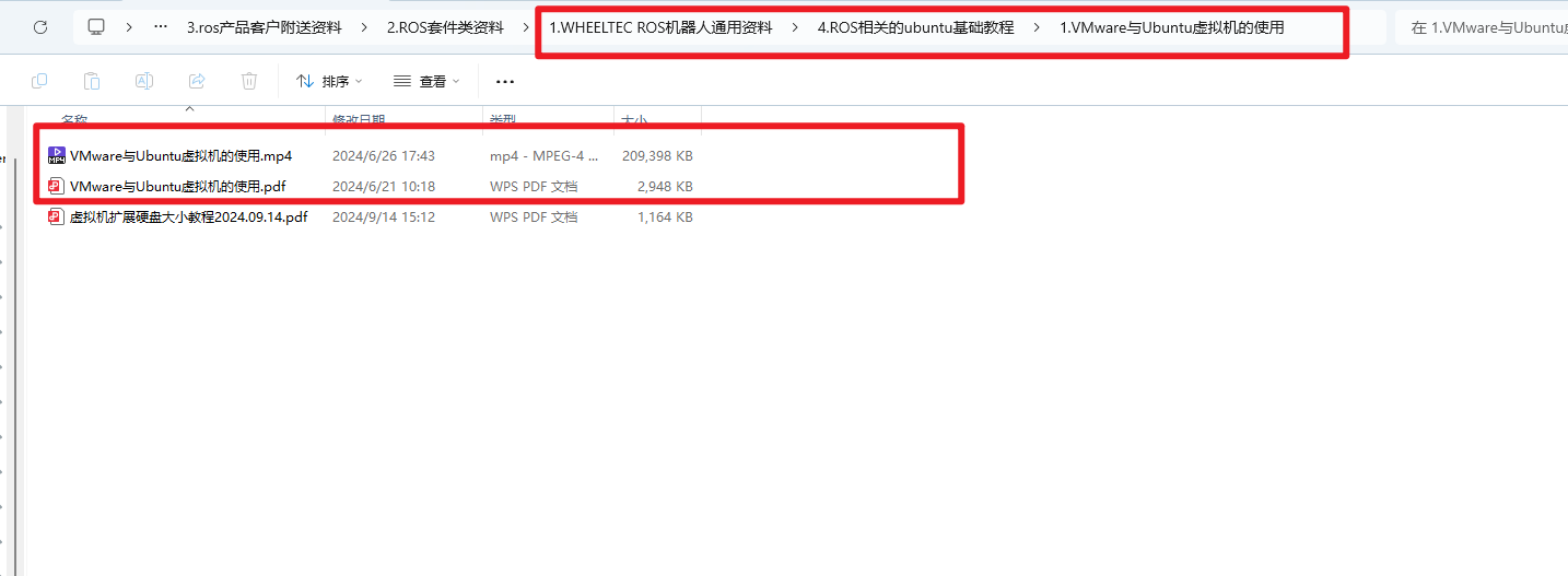

虚拟机按照第一张图里面的教程第四部分去配置,设置成桥接模式呢
虚拟机本身网络连接最好是配置的静态ip
上述描述的操作都不行,看看电脑的防火墙有没有关,没有关的话全关了
虚拟机上和ssh后的终端用下面的命令关闭防火墙
sudo   ufw   disable
sudo   iptables   -F
出现找不到命令的输出,可以不管

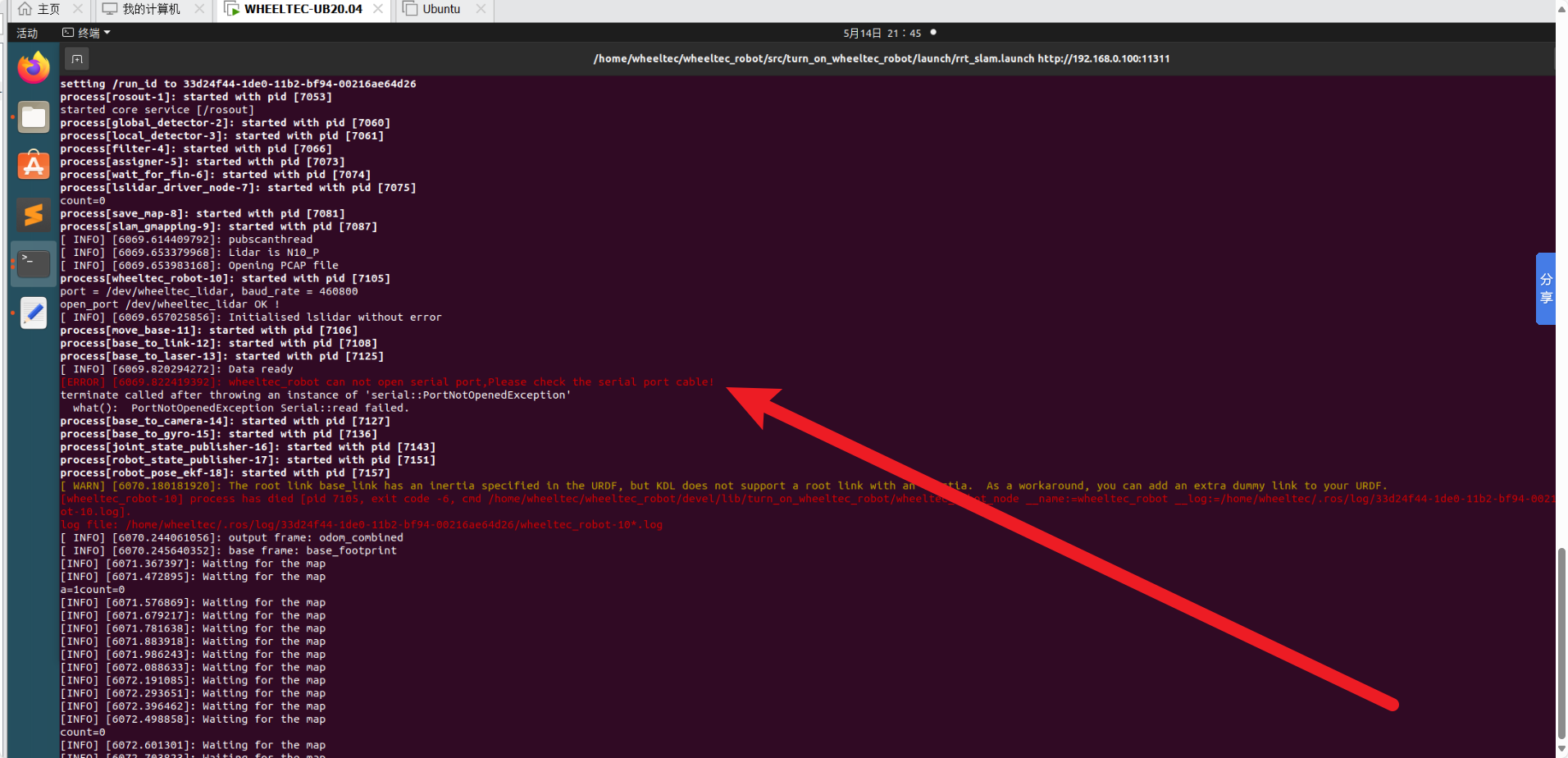

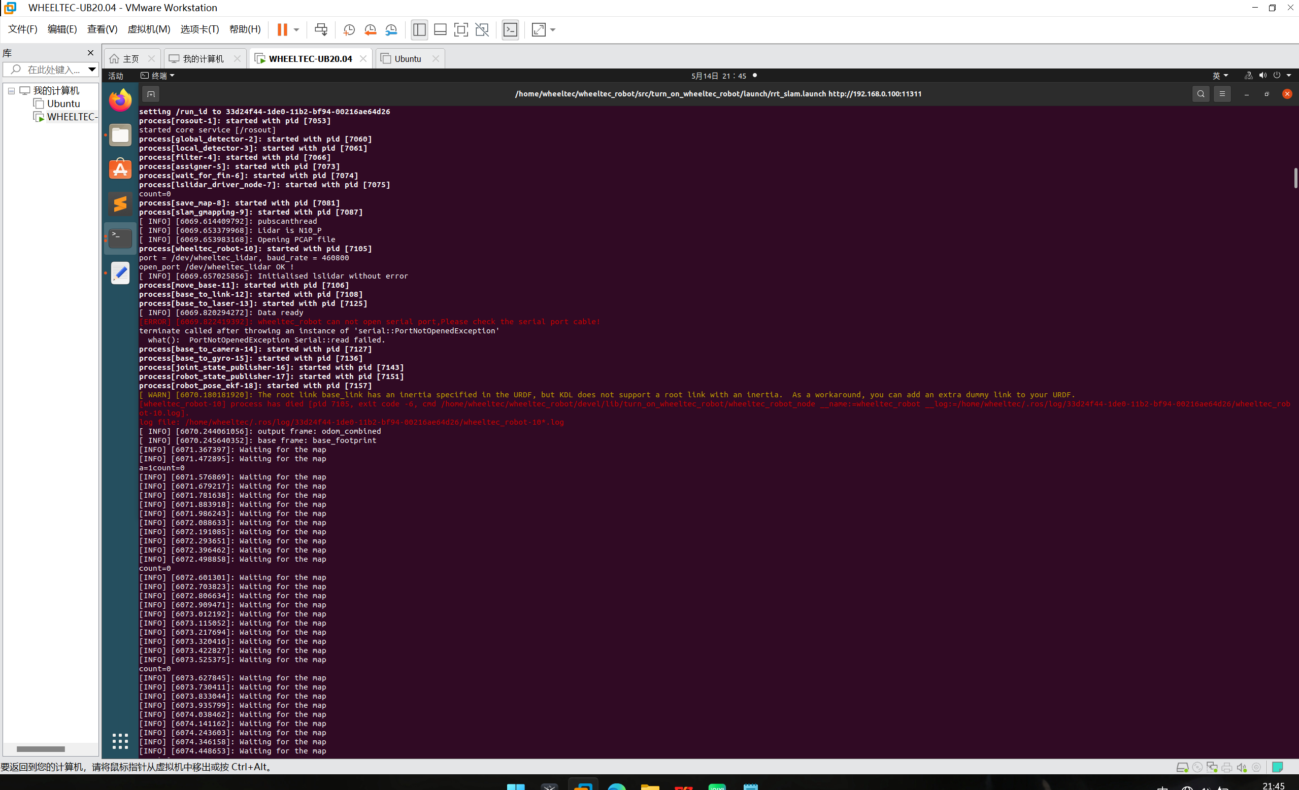

应该不是这个的问题,网络已经是桥接而且用的也是静态ip,现在ssh连上后,输入建图的节点就报这个图的错误
,真的很需要,谢谢了

请确定STM32和主控是否正常连接,这里说的是找不到对应的设备,32在/dev上别名为wheeltec_controller,没有这个别名的话,请检查接线或者别名,串口别名可以通过拔或插接线后输入ls  /dev/tty*输出的数量去判断是否识别到设备
