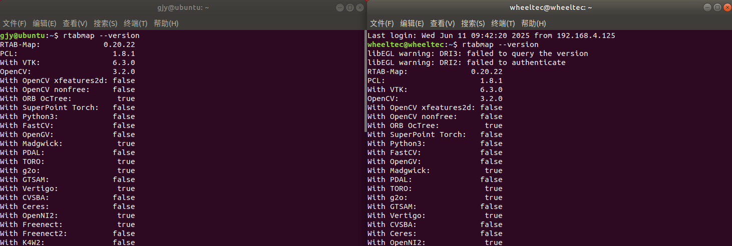

参考之前的人的修改建议,rtabmap的版本是统一的都是0.20.22。虚拟机是自己源码安装的,小车上的是官方镜像。但是运行3d建图节点,虚拟机端收不到mapData节点数据,rviz也是灰的,这是为什么。

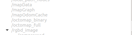

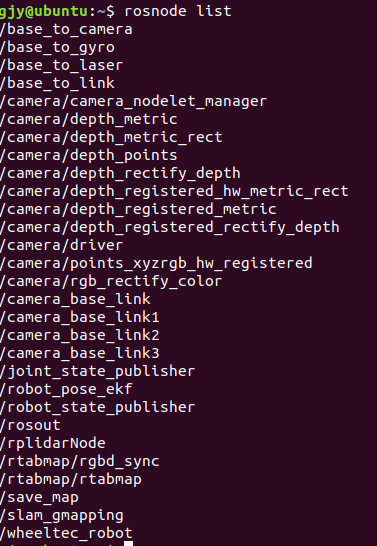

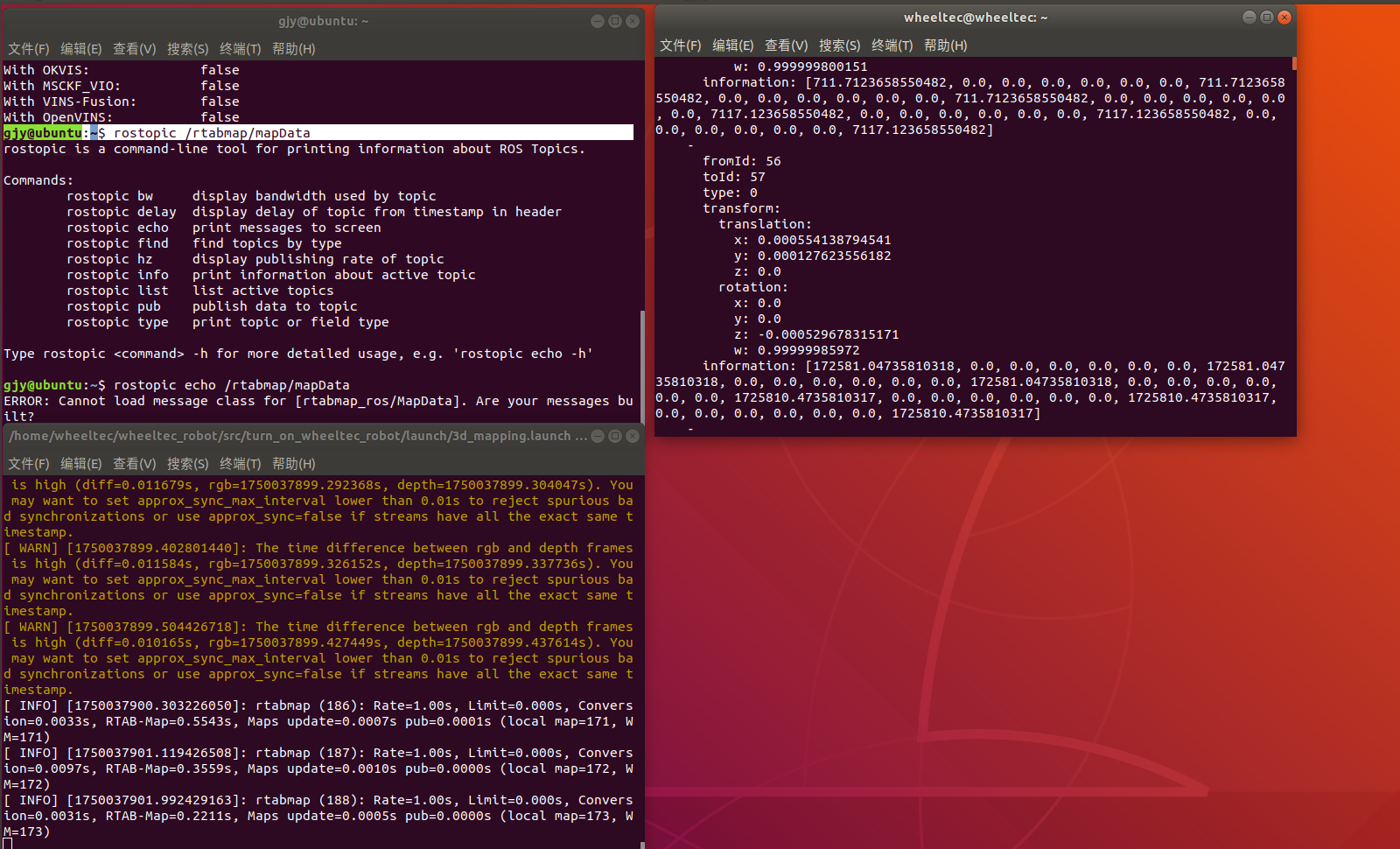

大概就是截图这样。虚拟机的ros的节点都有但是没有收到数据,自查过rostopic,系统里有mapData和mapGraph的节点,但是都没有数据传出来。雷达建图正常可以得到2d建图地图,只有视觉建的图数据无法被虚拟机获取、小车端是正常的有数据。

1.虚拟机是桥接模式,虚拟机本身网络有静态ip,电脑的防火墙全关了
2.工作空间已编译,rtabmap挂在主ros工作空间的src下,查得到版本并且可以看到节点存在
echo $ROS_PACKAGE_PATH
/home/gjy/ros_workspace/src:/opt/ros/melodic/share
3.小车与虚拟机互相可以ping通,ROS_MASTER_URI 和 ROS_IP 设置过了环境变量
4.文件夹【camera_info】拷贝到了文件夹【/.ros】
5.rostopic type查询得到消息类型
~$ rostopic type /rtabmap/mapData
rtabmap_ros/MapData
~$ rostopic type /rtabmap/mapGraph
rtabmap_ros/MapGraph

发表于 2025-6-16 15:18:34 | 显示全部楼层
两边的Ubuntu用的是否同一个版本,比如都是18.04或者20.04

 楼主| 发表于 2025-6-16 15:37:53 | 显示全部楼层
两边都是18.04的ubuntu

 楼主| 发表于 2025-6-16 15:39:27 | 显示全部楼层
最后调出来了,重新安装了一遍rtabmap
