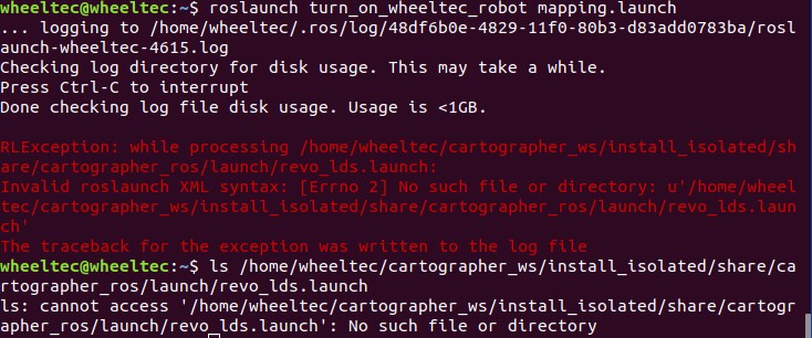

切换cartographer算法,运行提示没有cartographer_ws这个功能包是怎么回事啊

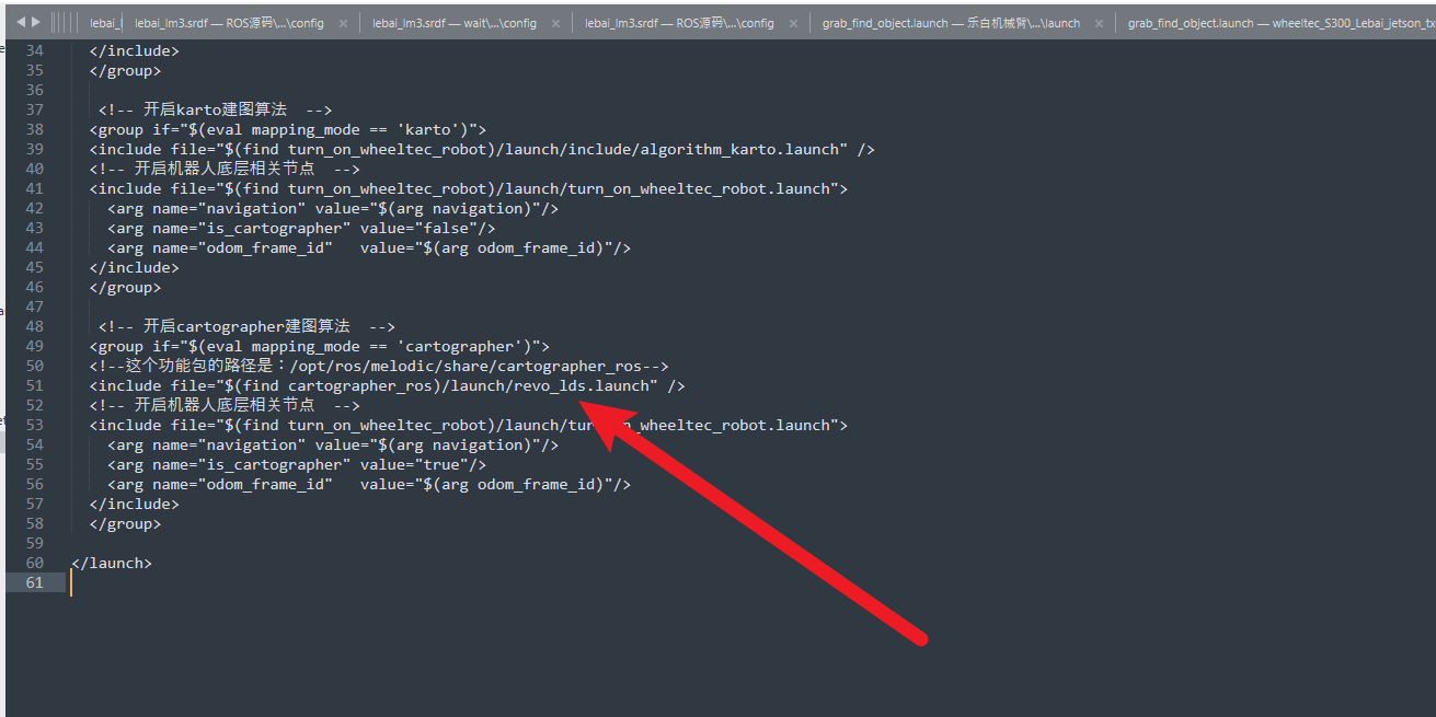

mapping.launch 的revo_lds.launch可以改成demo_revo_lds.launch再去开看看
