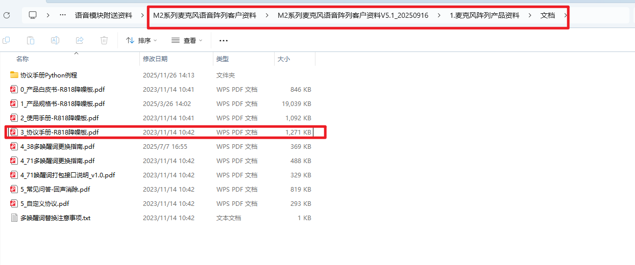

发表于 2025-12-1 15:48:25 | 显示全部楼层
可以的话提供一下邮箱哈,这边发一下这边有的对应内容
1.可以看我们资料里面的协议手册
2.目前没有这样的操作,仅有唤醒后才会输出声源角度信息
3.可以看看我们获取原始音频的教程

发表于 2025-12-4 11:17:43 | 显示全部楼层
核心机制:定位输出由“唤醒词”特异性触发
常态(休眠期):模块处于低功耗语音监听状态,此时不会输出任何方位角度数据。
触发(唤醒期):当且仅当模块检测到预设的唤醒词(例如“小微小微”)时...。
动作(定位输出):模块会立刻计算说出这个唤醒词的人声所在方位,并将此单一角度值通过串口输出一次。
请您这样理解:
功能目标:此设计旨在让您的设备知道“谁”在“什么时候”叫了它,从而实现精准的语音交互入口。
并非实时声呐:它不是一个持续输出环境中各种声音(如拍手声、音乐声)角度的实时声呐系统。
如果您需要实现全时段的声源跟踪,这超出了本模块的标准功能范畴。
如有设置多唤醒词需求:详见【1.麦克风阵列产品资料\文档\4_71多唤醒词更换指南.pdf】
可以看看我发的内容
